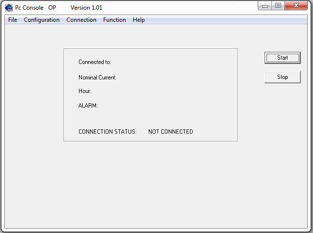

Pc Console 1.02

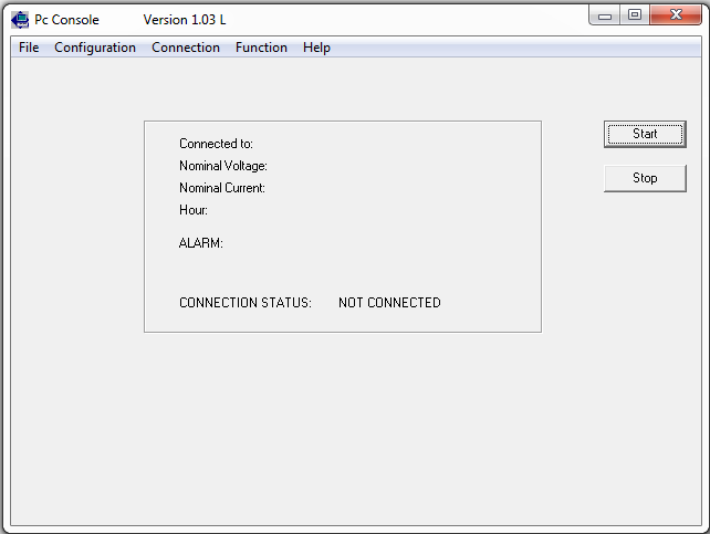

Pc Console 1.03 для Yale.
Pc Console 1.04 M.
Очень старое ПО, середины 1990-х, времён Windows 95, 98 и NT 4.0. Впрочем работает под Windows XP, 7 32- и 64-бит, да и под 10-кой можно заставить работать, разрешив доступ к COM-порту и настроив его параметры.

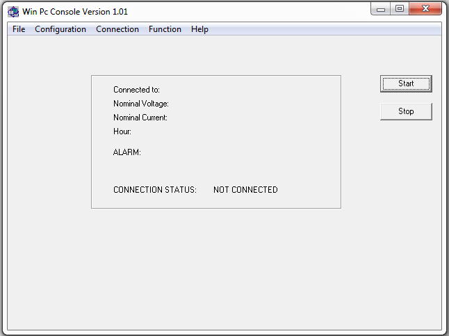

Win Pc Console различных версий, для подключения к разным блокам Zapi, посредством того-же кабеля под COM-порт.
Win Pc Console 1.01 для Yale
Win Pc Console 1.02
В ранних версиях софта выбор порта ограничивается лишь COM1 и COM2. Прога использует стандартный протокол Zapi консоли, позволяет соединяться на скорости 1200 бод с большинством контроллеров и дисплеев Zapi. Поддерживает контроллеры Zapi AC2, AC3, Combi, B1 - P1, Smart Diaplay и т.д. В принципе Pc Console позволяет всё то-же самое, что и кнопочная консоль Ultra, и еще добавляет возможность сохранения настроек контроллера на ПК.

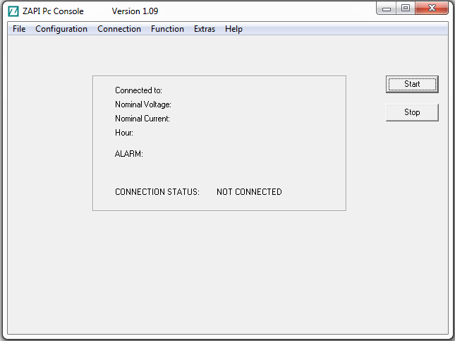

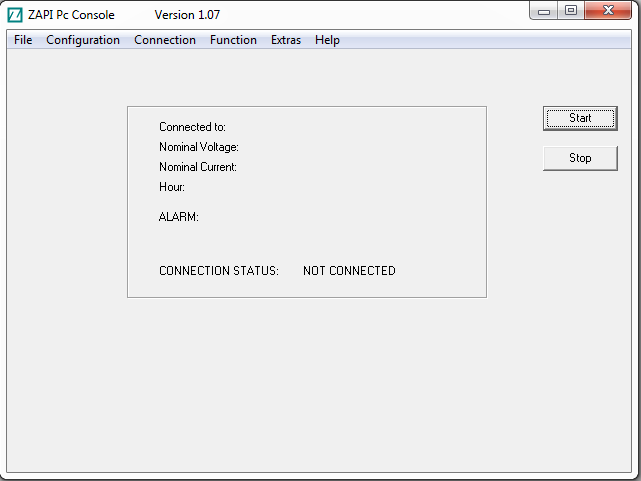

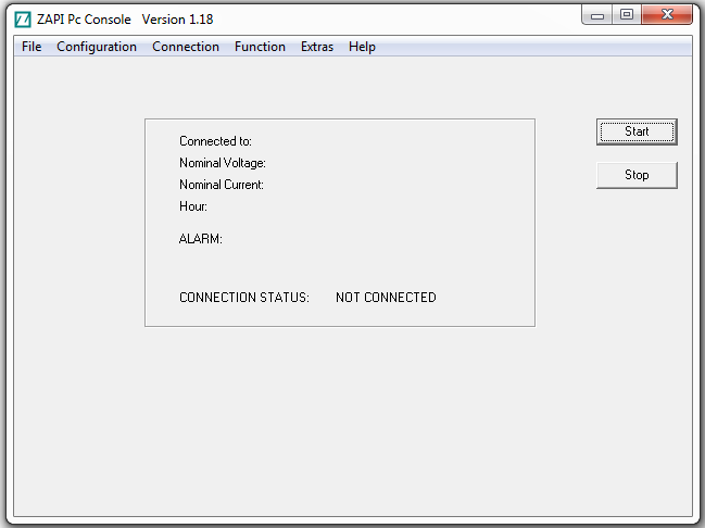

Zapi Pc Console более новые релизы. Инсталляторы старых версий, основанные на InstallShield 3, не способны запускаться на Windows 7 x64. Но само программное обеспечение сохраняет работоспособность в семёрке, да и в десятке тоже можно заставить его работать, как и ранние версии.
В Zapi Pc Console 1.06 уже есть возможность помимо номера COM-порта выбрать скорость работы от 1200 до 28800 bps. ZpWinConsole не может работать с контроллерами Zapi H1, LX, HP (без обновления прошивки), MX, B1, так-как в них нет поддержки протокола, по которому работает софт.
В версии 1.07 заявлена работа с Linde, но подробностей я не знаю.
В версии 1.09 уже есть возможность выбора COM1, 2, 3, 4, битрейта, и стоп-бит.
К великой радости, версия 1.18 уже полноценно поддерживает 64-битную Windows 7.
Работает с разными контроллерами Zapi. Проверено лично с DualAC2 Power, AC2, AC3 Inverter, H2, H2B.

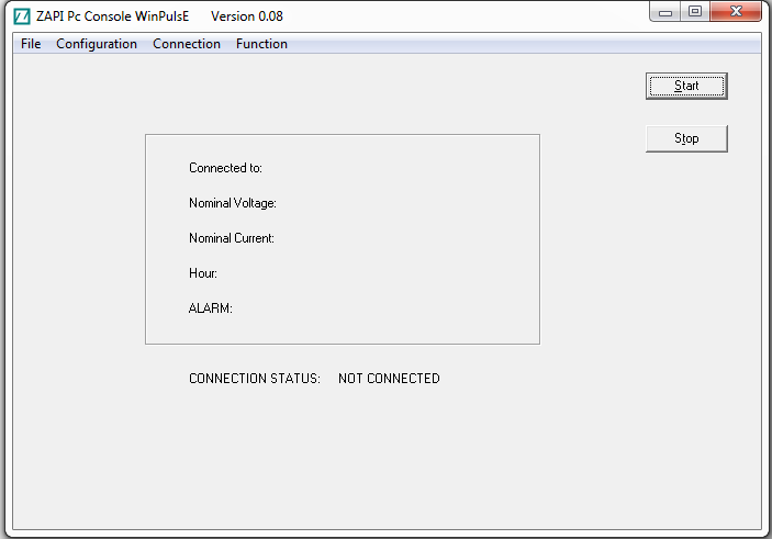

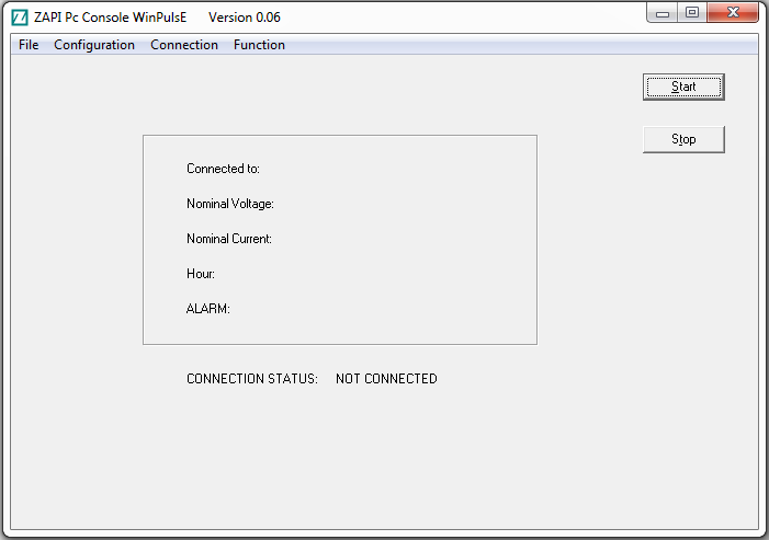

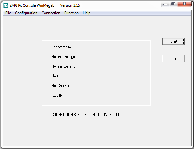

Zapi Pc Console WinMegaE и WinPulsE можно найти в пакете Steds Navigator для диагностики техники Still и в XCONSOLE от OM.

Здравствуйте! Подскажите, должна же Zapi PC Console 1.18 конектиться к Zapi ACE2? Кабель переходник самодельный : max232+ транзистор с открытым коллектором к RXD контроллера, на приём max232 + оптопара + транзистор ОЭ. На входе контроллера осциллографом вижу красивые биты-байты и далее по схеме проходят, в ответ контроллер молчит.
ForkliftMan
Добрый день.
ACE2 с какой машины? Они разные сильно по прошивкам, большинство через ZapiPcConsole и ZapiCanConsole не подключаются.

Дайте пожалуйста ссылку на Win Pc Console, у меня есть только ZpWinConsole 1.18, AC-2 не коннектится с этим софтом.
ForkliftMan
Перемычка B1-B2 установлена для перевода в режим PUMP?
Судя по фото, это блок гидравлики.
По консольному интерфейсу эти блоки видятся консолью, как и DualAC2, AC3, AC4.
Elektron76
Я уже подключился, нужно было в настройках связи поставить 1 stop bit. Блок видится как AC2T2B BA0.07. Всем спасибо!
