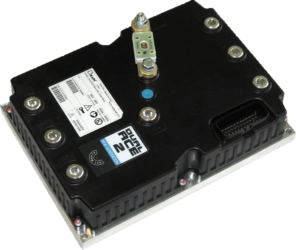

DualACE2 и CombiACE2 - новое поколение контроллеров Zapi
Документация во вложении.
